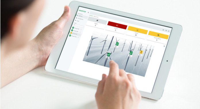

Kaydedilen veriler, esnek bir Schaeffler ağ geçidi üzerinden Schaeffler’in rulman alanındaki uzmanlığının dijital hizmetler olarak kullanıma sokulduğu Schaeffler bulutuna aktarılıyor. Bu sayede , otomatik rulman teşhisi ve kalan faydalı ömür hesabı kullanılarak rulmanın ve dolayısıyla izlenen makinenin durumu hakkında hassas bilgiler elde edilebilecek ve böylece belirli işlemler önerilebilecek. Hatta, gerçek zamanlı yük verilerini kullanarak makinenin çalışma süreçlerinde gerçek zamanlı olarak ayarlamalar yapmak mümkün olabilecek.
2017 Hannover Messe fuarında sergilenecekler arasında, titreşim izleme yoluyla makine ve ekipmanların dijitalleşmesi yönünde ilk kez basit ve esnek bir giriş noktası sunan Schaeffler’in bulut kabiliyetli FAG SmartCheck modülü de yer alıyor. FAG SmartCheck modülünün en son modelinde, Schaeffler bulutuna veya IBM teknolojisi temelli herhangi başka bir platforma doğrudan bağlantı sağlayan bir MQTT ara yüzü kullanılıyor. Ayrıca, bir Schaeffler ağ geçidi üzerinden veya OPC/UA ara yüzü kullanan alternatif herhangi bir ağ geçidi vasıtasıyla başka bir bulut teknolojisiyle iletişim kurmak da mümkün. SmartCheck ve Schaeffler bulutu arasındaki bağlantı, akıllı bir telefonla son derece kolay bir şekilde kurulabiliyor. Bunun için ilgili ürünün QR kodunun telefon kamerasına okutulması veya ücretsiz uygulamanın kullanılması yeterli.
Bu da müşterilere, Schaeffler’in, FAG SmartCheck tarafından rulmanlardan, millerden ve dönen bileşenlerden toplanan titreşim verilerine dayalı otomatik rulman teşhisi gibi hizmetlerine doğrudan erişim sağlıyor. Müşteri, kontratına bağlı olarak, durum verilerine veya yarı otomatik işlem önerilerine doğrudan erişim sağladığı gibi, daha karmaşık makinelerde de spesifik ve tekil işlem önerileri sunan Schaeffler Servis Merkezine de bağlanabiliyor.
